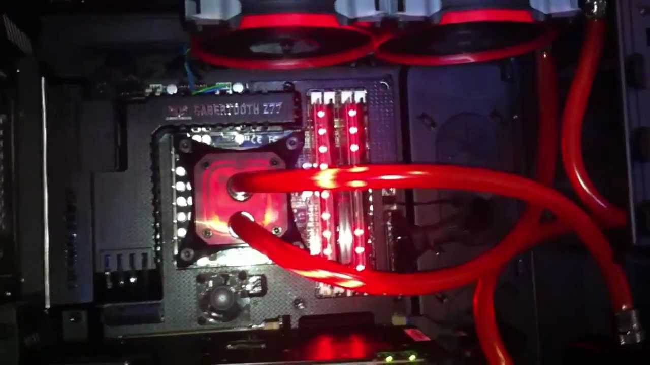

Hmm, is dat altijd zo of is het ook mogelijk bloedrood te krijgen? Anders is er maar 1 optie, en dat is gekleurde slangen met witte vloeistof. Alleen krijg je dan niet echt dat effect, en als je dan ooit wil veranderen, moet je alle tubes vervangen ipv de vloeistof.
Want dit ziet eruit als rode vloeistof : The beauty of water cooling systems - 2009/11/149455d1255466536-wakue-bilderthread-uv.jpg - PC Games Hardware
En dit als rode tubes : http://i.ytimg.com/vi/ZNITco-PgU0/maxresdefault.jpg
Als je kleur van koelvloeistof wilt zien door de tubes/slang moet je doorzichtige tubes/slang nemen.

Ja dat besef ik, maar als ik doorzichtige tubes neem. Ik vul hem met rood uv, en witte leds.
Dit is voor uv rood : Feser View – FV – Active UV Dye Red ?
Dit is normaal zonder uv : EK-Ekoolant Pastel RED concentrate 250mL
Misschien even aanpassen Freddy, bij technical date staat dat het de groene is?
Ja, net wat freddy zegt, maar het blijft moeilijk met rood en uv licht te werken.
Ik zou gewoon doorzichtige tube pakken met rode koelvloeistof.
En dan met witte leds spelen in de kast.
