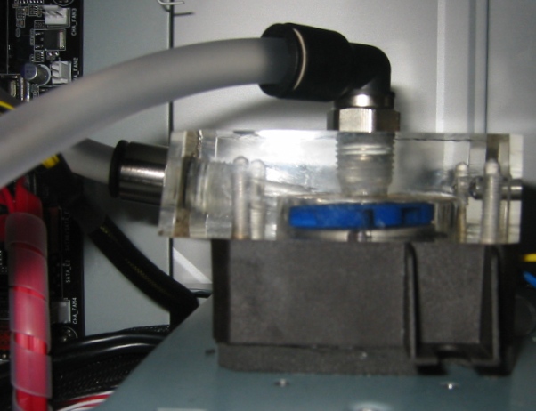

mijn laing mcp355 ratelt..
het probleem is alsvolgt:
de rotor hangt scheef, waardoor de schoepenrad van de rotor tegen mijn top aanschuurt.
volgens een medetweaker zou dit veroorzaakt worden door tegendruk.
wat betekent dat ik te veel restrictie in mijn loop heb.
de pomp heeft een rubbertje eronder, en geeft dus niets door aan de kast,
als ik de pomp in mijn hand hou, maakt ie ook geluid..
setup:
laing mcp355
xspc top
ek supreme
ek 4870 fullcover
nexxos extreme III
coolplex 10 reservoir
8mm ID tubing
hij pompt het water wel nog rond, want temps zijn goed, en water kolkt in mijn res;;
anybody?
pomp in actie

Ik zou z.s.m. de pomp eruit halen.
Als je het zo laat draaien, verslijt je de hele rotor die tegen de top komt en zo krijg je onherstelbare schade!
Eenmaal eruit, top eraf en de pomp goed laten drogen.
Daarna alles weer goed erin zitten en dubbel controleren of de rotor mooi in het midden ligt en de O-ring ook mooi recht en plat ligt.
Daarna de standaard top er weer op om te testen of het aan de XSPC top ligt.
Dit overigens voor het eerst dat ik die rotor zo omhoog zie :S

Antwoord van XSPC:
If you look at that, the impeller is not sat on the ceramic ball correctly.
The blue part is not on level with the black pump base so it looks like there is either something underneath the impeller (there could be debris in the impeller housing pool) or its not sat correctly.

ik draai nu met standaard top..
die is stiller als ik hem in de lucht vasthou..
als ik de pomp(std top) laat rusten op het rubber, dan geeft hij veel trillingen door aan mijn kast
met de xspc top was het in de lucht als in de hand even luid..
momenteel hangt hij in de lucht in mijn kast, en is hij niet echt hoorbaar meer..
ik denk dat ik de xspc top richting Rttrdm moet sturen..
maar ik ben niet zeker of het aan de top ligt.. :)
over de prestatie van de pomp kan ik niet klagen, mijn setup heeft zeer mooie temps

Volgens XSPC is er een kleine kans dat de top niet goed is gefabriceerd, maar dat lijkt hier niet het geval.
Quote:
It could be possible that the xspc top is not machined correctly but looking at that picture it is the pump which is at fault.
Als je het weer gaat proberen, controleer dubbel of de rotor er echt recht in zit en onder de rotor geen prut of iets anders ligt.
Mocht het dan weer geluid maken.
Kan je het naar ons RMA sturen (eerst even mailen naar rma@highflow.nl).

baloo, ik wil je topic niet stelen ofzo, maar ik heb net hetzelfde probleems zoals jij... ik had eerst zo'n 400l/hm pomp met OCZ labs top ( denk toch dat het Ocz is ;) ) nu heb ik plus versie 600/h en de herrie dat de pomp maakt is niet normaal :( wat heb jij gedaan? Gewoon top afgehaalt?
Baloo.be
Senior Member
ik heb hem even met std top gedraaid, daarna weer de custom top erop.
nu maakt hij meestal geen geluid, maar af en toe komt ie toch in de positie dat ie geluid maakt, dan geef ik mijn kast een tic en de pomp stopt,
ik moet mijn kast maaar heeel lichtjes aan tikken, en hij stopt direct.
zo zal mijn pomp ook geluid maken als ik mijn kast een beetje duw..
heel raar
als ik geld heb, ga ik nieuwe spullen kopen en komt deze in de verkoop voor een snoepcent.

ja ok , ik zal ook gewoon ff een tik geven dan :) ik vind het wel vaag.. net een nieuwe pomp gekocht en zo ratelen dat dat ding doet. :( mss komt het door die top maarja wat kan daar nu verkeerd mee zijn.
Freddy
Administrator
Je moet echt driedubbel checken dat de rotor echt in het midden zit, voordat je de top erop schroeft.
En andere onderdelen niet los zitten of scheef.
Ook checken dat de O-ring netjes ligt.
Baloo.be
Senior Member
is het ver? waar woon jij, heb je een auto? kom je soms in de buurt van lummen
Ikzelf heb een auto en tijd zat, maar ik heb niet het geld om naar de kust te rijden om een wissel te doen :)
