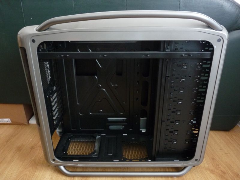

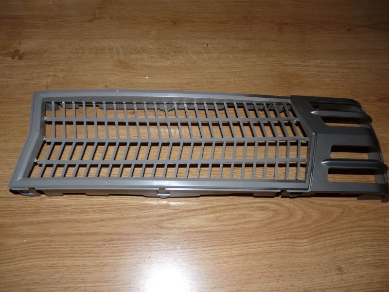

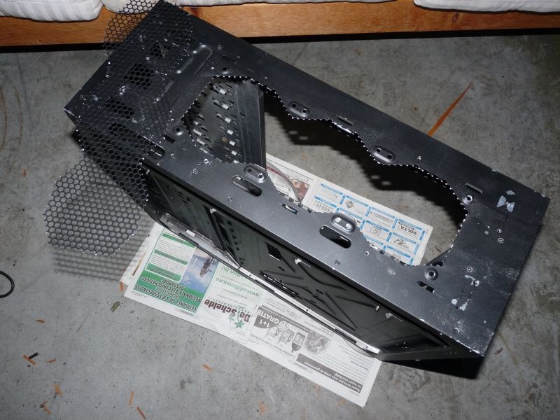

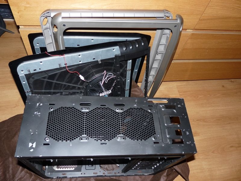

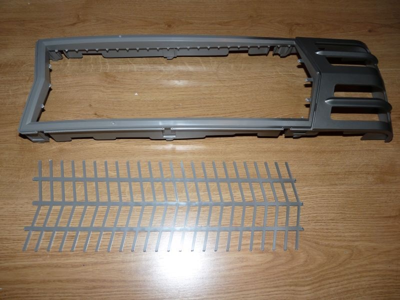

De kast meteen in onderdelen en gekeken wat ik allemaal wil doen met de kast. Zoals eerder al vermeld opnieuw spuiten, maar ook de kast beter voorbereiden op waterkoeling.
En hier is het rooster los. Rest nog veel vijlen om de kartels weg te werken.

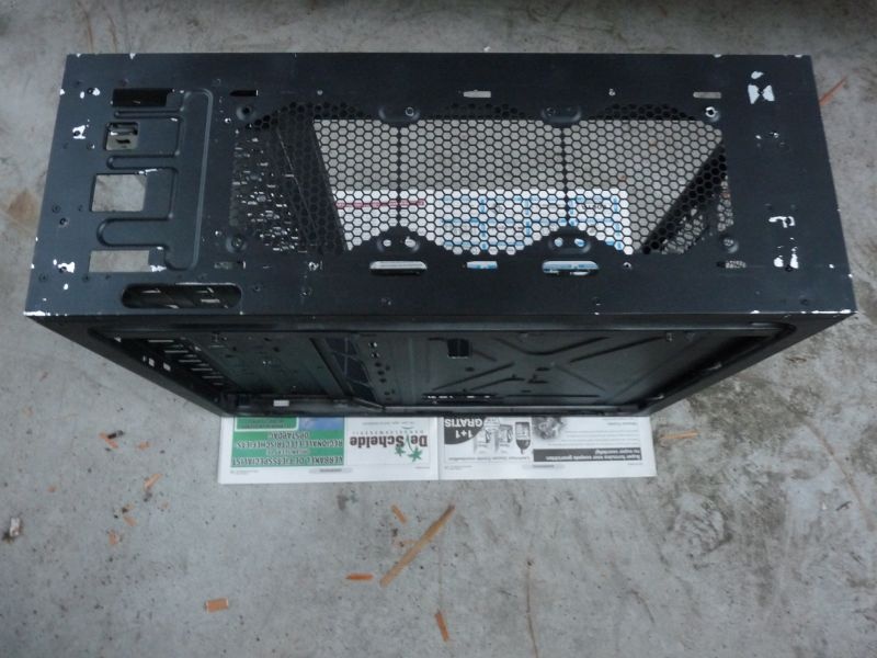

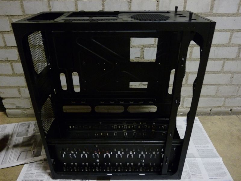

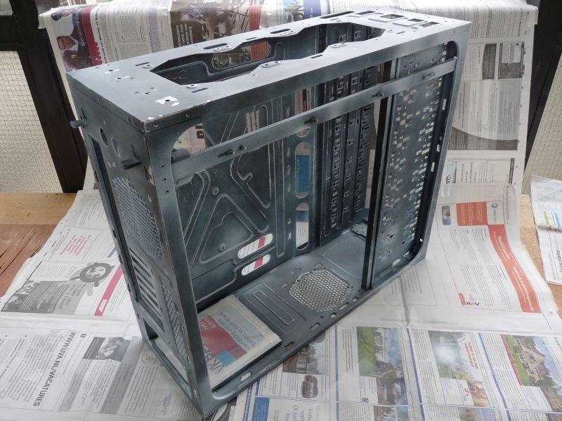

Dan moet de kast gespoten worden:
Dit is een van de vele lagen grondverf en zwarte lak dat gaat komen. En hier is het bijna klaar. Volgens mij moest er nog 1 laag op, maar het werd koud buiten, dus maar hier op de gang gezet.
En dan een quick fit om te zien hoe het er uit ziet. De lak was nog niet af hier en de bovenbeugels heb ik verkeerd gemonteerd zie ik nu.

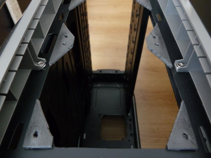

Ondertussen had ik ook wat anders aangepast aan de kast:
Het is een mod wat vaak wordt gedaan en is heel makkelijk en snel gebeurd. Hier het resultaat:

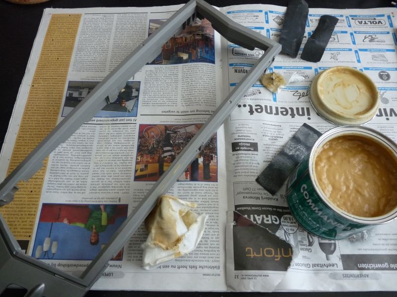

Daarna nog een afwerken om alles weer netjes te maken. Eerst schuren en daarna nog even licht polijsten.

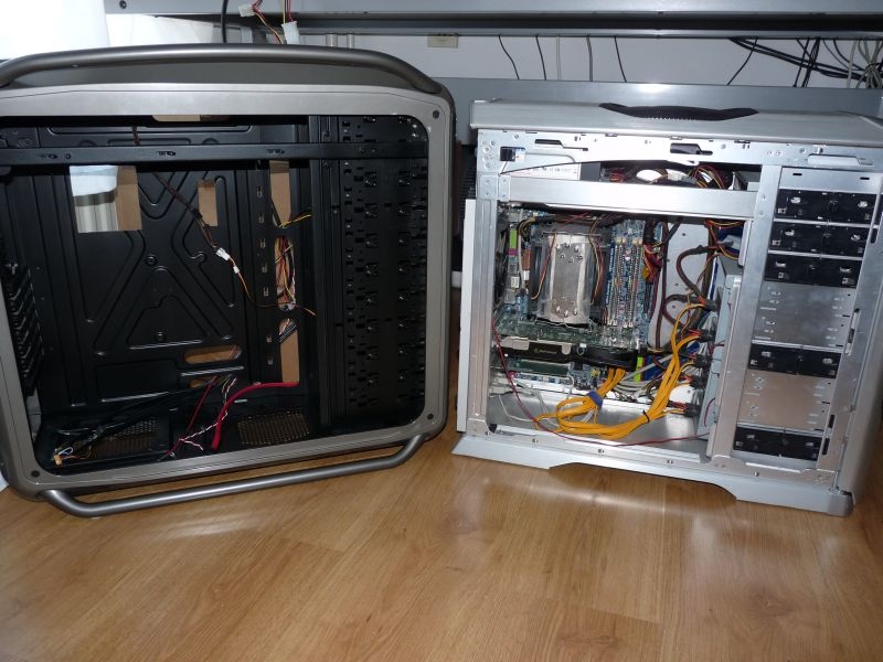

De hardware zit nu in een andere Cooler Master kast: de Stacker 830. Erg goede kast en hiervoor had ik ook de eerste originele Stacker. Erg goede kast, maar wilde waterkoeling en dan moest wel erg veel gemod worden. Tijd voor een andere kast dus.

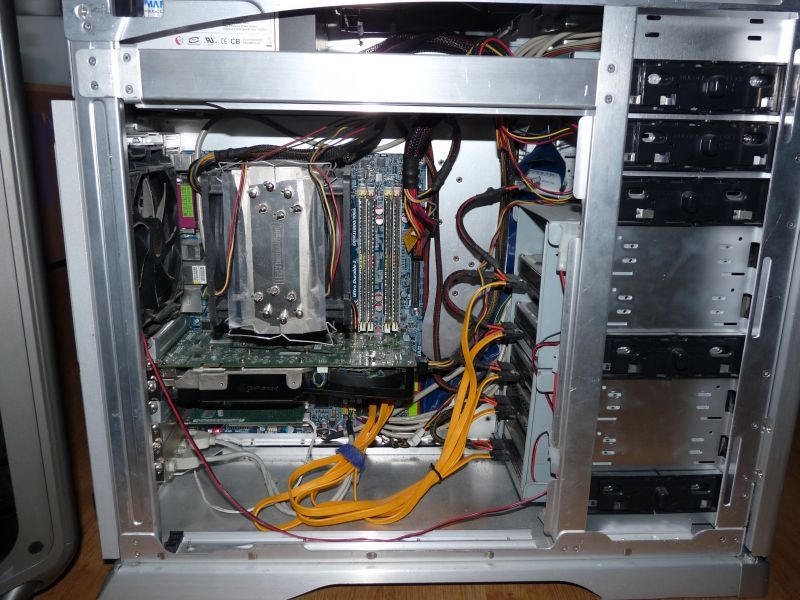

Zo zag het er uit toen ik begon met overzetten van de hardware:
Ooit hadden er nog 5 schijven in gezeten, maar die zijn dus al weg. Kabel management is erg lastig met deze kast zonder gaten te maken. Verder wel zeer goede koeling voor alle onderdelen. Met de nu niet zichtbare zijpaneel kon ik de videokaart en geheugen extra koelen en toch was alles heel stil. De hardware bestaat uit het volgende:

De 2 kasten zijn gebroederlijk naast elkaar:

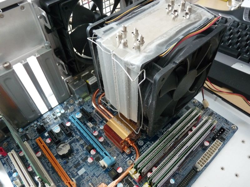

Nog een detail van mijn processor koeler.
De koeler is gelapt en de Scythe S-Flex 1600 fans zitten in push-pull opstelling. Daarnaast ook met tape alle lucht gaten gedicht om de luchtstroom door de koeler te forceren. Een mod om de koeler strakker op de processor te monteren is ook uitgevoerd. Met een fancontroller is dit geruisloos en koelt mijn processor onder 60 graden onder load.

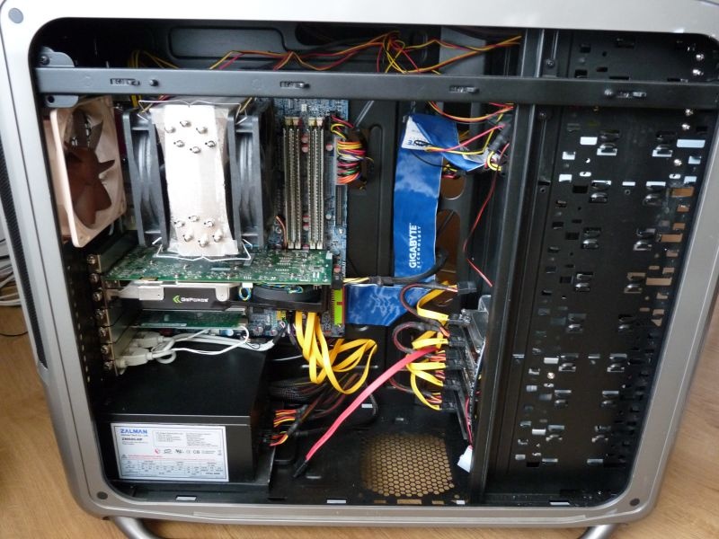

Na het ombouwen was dit het resultaat:
Hier nog met luchtkoeling, maar toen moest ik de pc ook weer nuttig gebruiken. De waterkoeling moet nog maar een dagje wachten. Met deze koeler er op kan de grote fan op het zijpaneel niet gebruikt worden. De processor bleef net zo koel als in de Stacker 830, maar de grafische kaart was bijna 10 graden warmer. De extra koeling van de zijkant is dus zeer nuttig.

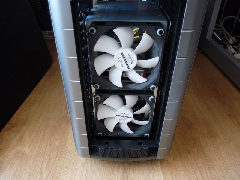

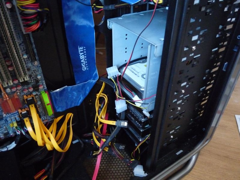

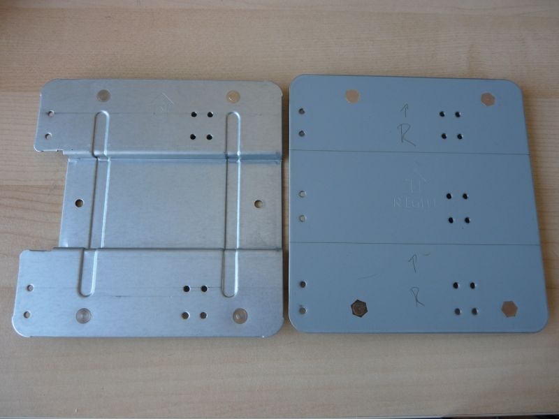

Bij het inbouwen kwam ik er ook achter dat de oude 4-in-1 device voor de HDD's niet past in de Cosmos. Hier had ik niet op gerekend en bestellen kost ook weer tijd. Dus weer tijd voor een andere mod.
Door de nokjes in de kast van de Cosmos past de plaat die om de HDD rack zit niet meer. In 3 stukken zaken moet de oplossing bieden.
Hier zitten ze er allebei weer in met Nexus fans die op 12V al heel stil zijn. Niet veel airflow, maar ruim voldoende om de schijven koel te houden en zorgen weer voor een beetje airflow.

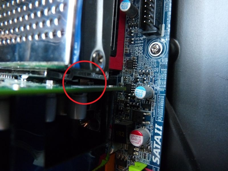

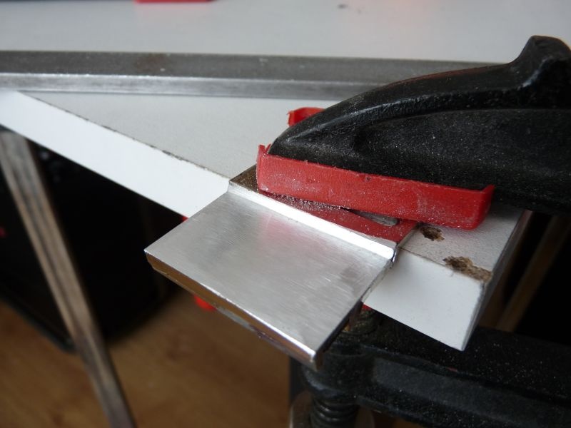

Voor het geheugen had ik ondertussen ook een OCZ XTC geheugen koeler gekocht, maar die past dus niet :( . Na wat passen en meten moest het passen met wat aanpassingen. hier ben ik al begonnen met vijlen:
En na heel lang vijlen al een beetje resultaat:
Als je de OCZ XTC normaal zou aandraaien dan valt hij over het PCI-e slot, maar met wat aanpassingen en een beetje schuin aandraaien moest het passen.

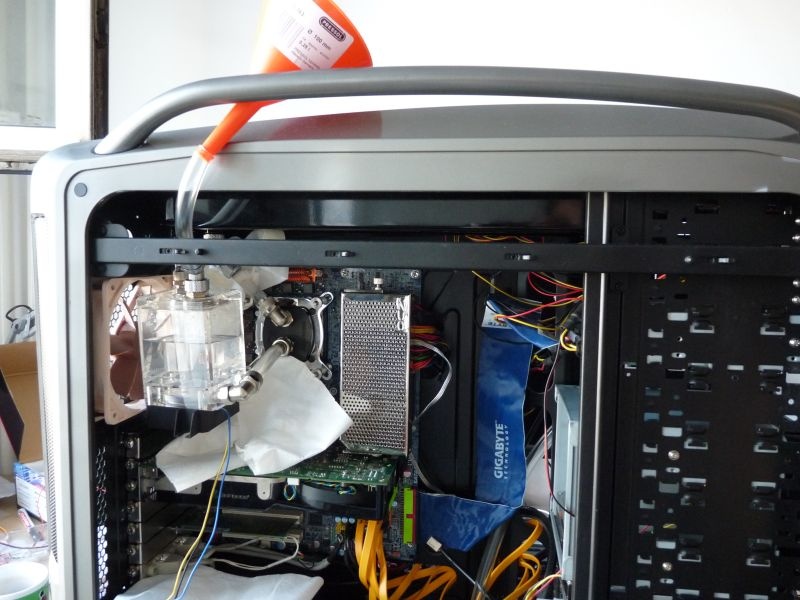

Nog even de ophanging voor de top fans voorbereiden en kon het inbouwen van de waterkoeling beginnen. Ik had voor een subwoofer bouw nog wat afdichting tape over en die heb ik nu ingezet als trilling dempers.
De waterkoeling onderdelen bestaat uit het volgende:
EK Supreme
Liang DDC-1Plus MCP355
XSPC topres
HWLabs Black Ice Extreme 360
En het eerste resultaat zag er zo uit:
De pomp hangt in de lucht en in totaal 15cm slang ongeveer. Een detail foto van de loop laat duidelijker zien hoe het er uit ziet. Ik ben niet helemaal blij met de 90graden bochten, maar ik denk dat het in deze loop niet veel uitmaakt.
De setup draait nu en misschien doe ik nog wat kleine aanpassingen. Heb nog iets speciaals liggen waar ik nog niet helemaal over uit ben hoe ik dat ga gebruiken.
De lektest ging goed en ik kon daarna mijn PC weer als normaal gebruiken, maar dan met veel lagere temperaturen. Mijn oude luchtkoeling was al heel stil, dus daar is niet veel aan veranderd. De 3 fans op de radiator en de 20 cm fan in het zijpaneel waren aangesloten op een Scythe Kama meter. Ik vond die fancontroller wel mooi en je kon kiezen tussen verschillende kleuren voor het display. Nu staat de computer naast mij onder het buro en toen voelde ik een warmtebron. De radiator was lekker als een straalkachel aan het stralen :011:
