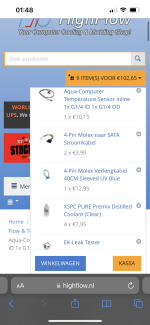

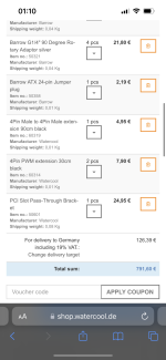

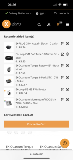

Ik ben op het moment bezig met het samenstellen van een custom loop rond een mora rad.
Heb alleen nog een aantal dingen waar ik mee zit:
Hoelang zijn de sata/pwm kabels op de ek d5 pomp, ivm met extenders.
Teven wil ik de pomp en fans via pwm kabel extenders aansluiten op me conmander pro als dit mogelijk is?
verder maakt het nog uit waar je in/out doet op de mo-ra (boven of onder)?
Daarnaast heb ik msi ventus 3090 wat zouden jullie aanraden voor gou block
Zelf heb ik een alphacool blok op het oog omdat die voor nog geen 90eu op dit monent te krijgen is en wat ik lees is er niet echt onderling verschil tussen de blokken hooguit 1-2c.
Voor de rest ik heb in onderstaande afbeelding screenshot van wat ik wil bestellen en of ik welicht nog wat nodig heb?

Als ik me goed herinner, is de kabel +/- 45cm.
De PWM kabel kan je op de commander pro aansluiten, zelfde principe als dat je een fan erop aansluit.
De in kan je beter onder doen, dan ontlucht de radiator wat makkelijker.
Qua GPU blok eentje kiezen die past op jouw kaart, past in jouw budget en natuurlijk welke je het mooist vindt.
Je kan bijvoorbeeld checken op compatibiliteit hier: www.coolingconfigurator.com voor EK blokken en www.hwconfig.com voor Alphacool.
Verder bestel je bij verschillende shops, gewoon alles bij HighFlow bestellen.
Mocht er iets niet in de shop staan of prijzen verschillen enorm, mail het door voor een oplossing: info@highflow.nl

Thanks voor de reactie, ik ga nog ff kijken waar ik het bestel had het meeste via de websites van de fabrikant zelf gedaan voor het overzicht
Enige wat veelal duurder is zijn de mora3 en extras komt al gouw uit op 100-150 extra via jullie maar zal zeker ff mailen
Verder is er enige info over het z790-i monoblock van ekwb en wanneer deze evt beschikbaar is bij jullie?
Tevens zie ik dat de nf-a20 hs uniek zijn voor watercool. Hebben jullie hier ervaring mee. Op reddit staat dat deze veel luidrustiger zijn zelf op hun minimum van 550rpm. Maar is dat nou echt hoorboor als die onder je bureau staat?
Ga het volgende week allemaal bestellen dus als het bij jullie kan allemaal zou mooi zijn aangezien ik zelf uit rotterdam kom
Het Z790-I waterblok komt volgende week weer binnen, wat niet op voorraad is en je besteld het, hebben we het meestal binnen een week.
