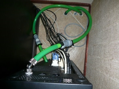

Radiator eruit !
Zo'n beetje 3 uur bitspower in elkaar-passend zitten maken pff.

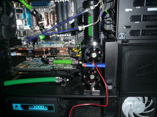

Pomp verdieping hoger gezet, om te kijken of dat werkt/past ivm 2e pomp.
Slang buiten kast gewerkt aan bovenkant met BP fillport.
En ... nog geen geweldige flow :(

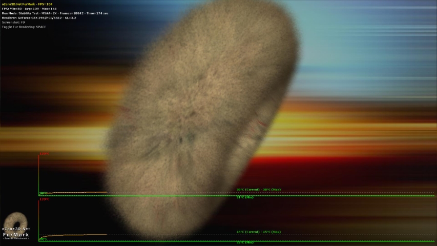

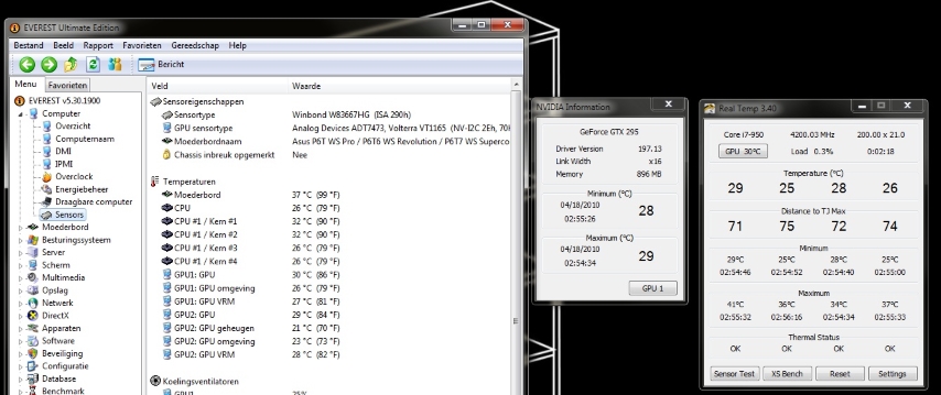

Gtx295 wordt onder gamen 62 graden, cpu blijft wel lekker onder de 30 graden
Het zijn dus echt de 4 snakes en 5 sli verbindingen die et em doen :)

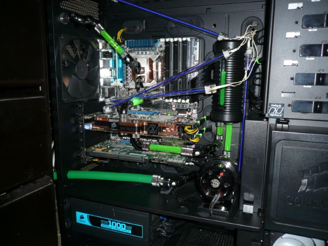

Ben nog lang niet klaar met passen en meten, maar er komt denk ik sowieso 2epomp bij en iets minder bochten.
(clickable)
Eerst weer es bestellinkie maken :)
Hehe, nou ze hangen los omdat dat VERD$%#$ klitterban altijd loslaat na een tijdje, en ze moesten nu verhuisen van plek want rad is weg dus geen zin om vast te plakken :)
Gelukt :p !
Morgen pics hoe het er uit is gaan zien.
Op een gegeven moment zat mijn vel gewoon aan de bp fittingen van het passen en meten :)
