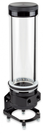

Ik heb het al uitgemeten waar de reservoirs en de pompen komen. Boven de 140mm fan. Ik wil een frame frezen zodat er extra lucht afgezogen wordt straks.
Hoog zat voor de 2 Ultitube 200 reservoirs en de 2 D5 next pompen.
Ken net qua breedte.
Ze ogen klein maar zijn het niet. De Reservoirs die ik in de Singularity Beast IV build heb zijn 80mm deze zijn 72mm.
We gaan nog even niet voor het nieuwe systeem omdat dat even niet gepland is.
