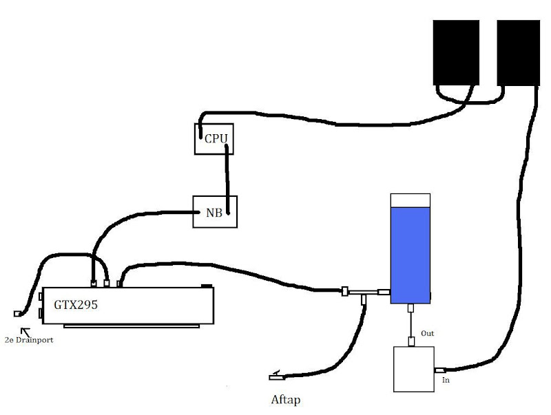

Ik heb het volgende systeem :
Enigste water wat eruit loopt is bij de splitter dus al het water uit reservoir, 2e aftap punt zit er nog niet tussen was ik vergeten maar denk ook niet dat dat de oorzaak is dat ik al het andere water er niet uit krijg.
Zelfs met de pomp aan blijft het zitten ??
Hoe kan ik precies dat oplossen dat wanneer ik het water moet vervangen alles eruit loop ??

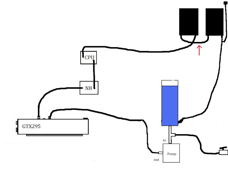

Hmm, ik heb me loop precies de andere kant op.
Reservoir -> Pomp -> CPU/VGA -> Radiator -> Reservoir -> Pomp.
En op me radiator zit een schroef aan de bovenkant zodat hij leeg loopt, heeft die van jouw dat niet?
Nee op de radiateur heb ik bovenin geen 3e schroef zitten
Enigste nadeel is dat de kast waar het inzit daar is nogal weinig ruimte en weinig andere oplossing om het aan te sluiten
als je setup er zo uit ziet als je getekend hebt dan moet ergens bij de rads een t-stuk plaatsen en een fillport
Okay, maar wat is nu beste manier om het water eruit te laten lopen want er staat natuurlijk nogal wat druk op als ik er nu een slang afhaal.
En wanneer ik bij de rad een t-split tussen plaats en fillport dat moet het oplossen ?
Of is er nog een andere oplossing qua anders aansluiten ?
omdat de drainport helemaal onder in je systeem zit krijg je een onderdruk op die leiding waardoor het water omhoog 'gezogen' wordt dus als je op een 'hoog punt' in je loop een luchttoevoer maakt moet dat voldoende zijn. hoe je dat verder oplost maakt niet uit :p
Maar stel dat ik bij de rad die fillport maak en die openzet bij het aftappen dan heb ik geen kans dat water ophoog komt en dan loopt gewoon alles eruit bij het kraantje ?
nee... het water zal er dan niet boven uit komen... je setup staat niet onder druk..
ik ben loodgieter en werk dagelijks met iets vergelijkelijks...
als ik een cv verwarmings systeem leeg laat lopen en je zet een kraan onder in de installatie open om het water er uit te laten lopen dan blijft het water in de bovenste radiatoren zitten.... pas als ik het ontluchtings kraantje op de radiator openzet loopt de radiator pas leeg...
het zelfde geld voor een waterkoelings setup...
nog een voorbeeld... neem een rietje.... steek deze in een glas met een vloeistof...
stop je vinger op de bovenkant en haal het rietje er uit...
je zal zien dat de vloeistof er in blijft zitten tot dat je je vinger er afhaald...
