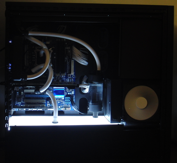

De afgelopen weken hadden we het helaas erg druk op het werk ( een goed teken zo schijnt het ) dus ben ik er vandaag eindelijk pas aan toe gekomen om de LED's in te bouwen en de kast echt af te maken.
Nu hebben ze default led profielen beschikbaar echter deze vond ik allemaal veel te groot dus uiteindelijk maar mn eigen profielen gemaakt met wat alluminium en een lading siliconen kit...en om het netjes te laten lijken een laagje verf uiteraard:
Vervolgens maak ik gebruik van een geniale kleine controller, de lightbox van blebox.
Na een lange dag kloten met led strips, heb ik dan eindelijk de final pics:
en uiteraard met led's aan (waarom heb ik andes zoveel tijd besteed aan die klere dingen:
deze kleur bevalt me ergens ook wel:
Van voren ziet het er ook wel appart uit:
De reden dat ik het niet aan de andere kant van het moederbord heb gehangen...dit was in de eerste instantie wel de planning...echter de ruimte is daar helaas 2mm te weinig om het netjes in de hoeken te verwerken voor de symmetry. Dan moest ik de hoek aanpassen en kreeg ik de leds vol in mn gezicht als ik aan het gamen ben...dus die optie is het niet geworden...buiten dat was het een ramp om de kabel van de achterkant netjes te laten lopen dus die nachtmerrie hoef ik nu niet meer op te lossen.
