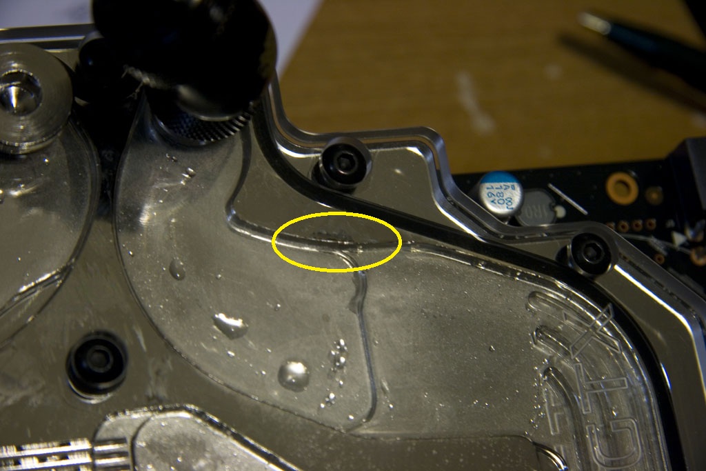

Hey mede HF-ers,
Heb afgelopen week een SLI setup van iemand overgenomen op Tweakers en daarbij losse bijbehorende fullcover waterblokken. Het betreft een Acetal Nickel versie van EK: http://www.ekwb.com/shop/blocks/vga...-series/ek-fc570-gtx-se-acetal-en-nickel.html, ik gok even snel rev.1.0 omdat de kaarten al 16 maanden oud zijn.
Nu trok ik ze ff open en zag het onderstaande.
Dat blauwe is gewoon koelvloeistof, niks aant handje, maar er zit ook vaste witachtige meuk op. Ik krijg dat met geen mogelijkheid eraf. Is dit gecorrodeerd of is het iets anders, kunnen de experts hier iets over zeggen? En kan ik het nog op enige manier weg krijgen of is het een onbegonnen zaak?
Bedankt alvast!
marcel87 :)
Edit:
Oh ja, wat ik heb geprobeerd is met een tandenborstel en een sopje met afwasmiddel te poetsen. Ook een stukje heb ik met verdund schoonmaakazijn gedaan, maar ook dat hielp niks. Vooralsnog maar ermee gekapt en eerst ff hier om advies vragen.
Het acetal is overigens vrij snel schoon, met een beetje sop waren ze weer glad, dus er is iets duidelijk met het metaal.
Lijkt me oxidatie.
In principe geen ramp (hoewel het natuurlijk niet echt hoort), als het maar niet het materiaal 'in' oxideert, de diepte in zeg maar.
De bovenste laag van een materiaal kan altijd oxideren, dan heeft de contact laag gewoon gereageerd en is de rest veilig.
Als het gaat flaken is het een erger probleem.
Je zou sowieso kunnen proberen een mail te sturen naar EK of dit niet onder garantie valt voor ze.
Gezien je ze open gemaakt hebt lijkt die kans me nihil.
Haha nogmaals bedankt!
Wat bedoel je exact met flaken? Ik kan het ff niet vinden met Google, mss dat ik verkeerd zoek... Bedoel je iets als scheuren/openbarsten van de nickellaag? slik :/
Geen garantie ws idd, maar hoe kan je er anders achterkomen of de blokken nog goed zijn. Een endoscoop heb ik niet, wie wel, jij? Nee maar serieus, dat kan toch niet?
Plus dat dit waarschijnlijk de eerste uitgave was. De kaarten zijn van omstreeks september 2011 volgens de verkoper (die ze zelf in een compleet systeem had gekocht incl. WC setup). In die tijd was toch ergens dat verhaal van die slechte nikkelblokken, dat EK ook allemaal nieuwe revisies ging uitbrengen? hmmz
Mja ik hoor wel wat je ervan denkt... of iemand anders. ;)
Over de werking van je blok hoef je niet in te zitten want moet of zonder flaking of een beetje oxidatie werken ze gewoon, alleen voor het zicht is het wat minder maar je kijkt toch niet op de gpu blokken.
Gebruik gewoon een vloeistof met corrosie bescherming (zo goed als elke pre-mix vloeistof)
probeer de corrosie vlekken een beetje weg te poetsen met zilverpoets ofzo.
Als het echt flaken is zo je nog wel bij EK kunnen proberen, maar ik zou niet weten of ze dat nog steeds doen, en je foto is niet duidelijk genoeg om het echt allemaal goed te kunnen zien.
Flaking is wanneer hele stukken nikkel gewoon loslaten in vlokken (=flakes).
Daar heeft de EK nikkel legering inderdaad een paar batches last van gehad
Voor je blok is het nog niet eens zo'n ramp want onder die nikkellaag zit gewoon koper en dat doet het net zo goed,
maar al die vlokken nikkel in je loop zijn niet zo goed voor andere onderdelen en dan met name je pomp.
Op je blok zat ook zo'n mooi stickertje -of hoorde in ieder geval te zitten- met EK Quality Check.
Als je die doorbreekt is je garantie technisch gezien verlopen.
Nu kan je natuurlijk inderdaad niet weten hoe je blok uitziet tenzij je dit openmaakt, dus het is een beetje een spelletje met EK hoe dat nou precies zit.
@ Sanders:
Hm oké, ik zal het dan wel in de gaten houden. Heb ze nog niet in gebruik, maar dat komt op (korte) termijn wel. Voor wat ik nu zag is het alleen zo'n wit-achtig laagje, geen stukjes eraf of die al zijn ingescheurd en binnenkort eraf zouden springen.
@ Thierry:
Nee idd, de werking zal er niet anders om zijn, maar voordat ik ze erop gooi wil ik ff zeker zijn dat het goed zit. Goede tip van die zilverpoets, ga ik misschien nog eens proberen. ;)
Ik heb laatst (enkele weken geleden) nog zilverpoets geprobeerd, die had mn moeder toch nog staan toevallig. Helaas hielp dat maar beperkt, alleen een klein beetje dat je zag dat het iets minder wit werd. Mja je krijgt er meer zooi van dan dat het helpt, dus dat andere blok heb ik dan maar zo gelaten.
Jammer is het wel, maar dus blijkbaar vrij weinig meer aan te behalen.
In ieder geval bedankt voor het meedenken, dat was me ook al een hoop waard. :)
Marcel, je hoeft je er geen zorgen om te maken om dat beetje oxidatie.
Waarschijnlijk had de vorige gebruiker verschillende soorten metaal in de loop zitten die dus gaan reageren met elkaar. (alu - cu)
zorg ervoor dat je een goede koelvloeistof gebruikt met corrosie bescherming en geen metalen mixt in je loop dan zal de corrosie zich niet verder verspreiden.
Hee lees je reactie net pas.
Ja inderdaad, plus de vorige gebruiker had alles compleet bij een pc-bouwer gekocht en zelf onvoldoende verstand van WC. Ik vroeg nog of ie zo'n silvercoil had gebruikt, maar dat was onbekend voor hem. Dus het zal wel hebben gereageerd met elkaar inderdaad, had niet gehoeven... zonde van die dure blokken. ;)
Daar was vorig jaar toch een hele ophef over. EK had gewoon inferieur materiaal gebruikt maar gaf de schuld tussenn de spanning welke ontstonden bij het gebruik van zilver kopellingen in combi met nickel op koper, terwijl als je een tabel erbij pakt er erg weinig spanning ontstaat en andere merken hadden er geen last van. Je fouten toegeven is moeilijk blijkbaar. Maar nickel wordt nog massaal gebruikt en zilverkoppelingen ook, en ik zie zelden iets bij andere merken. Mja misschien wordt er teveel gespeeld met toevoegingen of kant en klare goedjes. Het leukste is nog wel het 100% niet geleidende water waar he belachelijk veel voor betaald. Een keer je rig door en ionen zitten erin hoor. Gewoon gestillerd water met een minimale anti-corrosiemiddel, maar dat kan op natuurlijke basis en je bent klaar.
