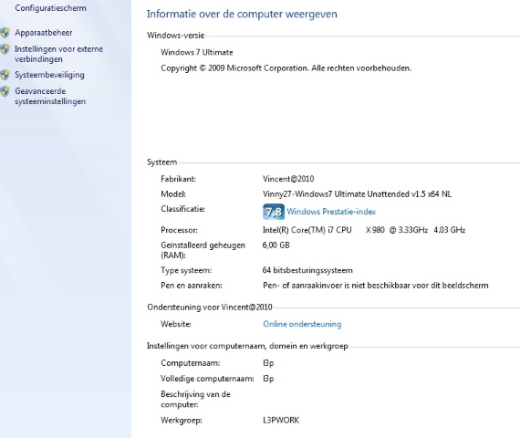

Doe eens bij uitvoeren \\naam-van-pc-die-je-shared
Mijn pc heet bijv in het netwerk l3p
Dus dan doe ik \\l3p
Dan kan ik vervolgens de mappen zien die ik geshared heb
l3p
Hoeft niet perse in windows 7 , maar maakt het wel weer iets sneller
Onderaan kan je je netwerknaam wijzigen.
Dit dus op beide pc's hetzelfde noemen
