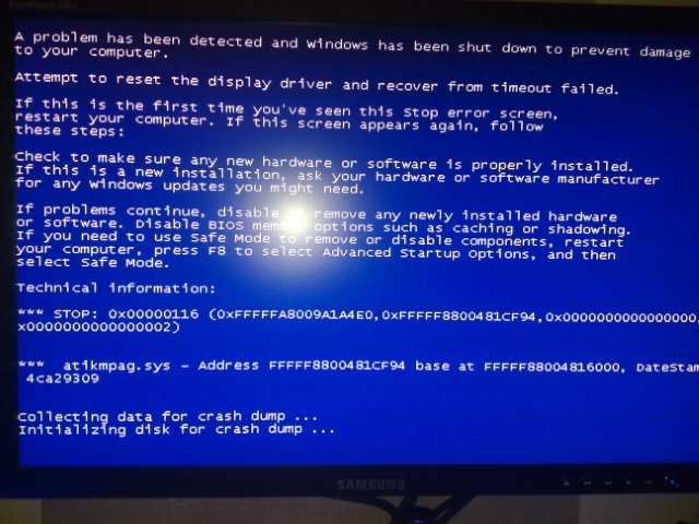

Heb begon gister met een aantal spontane BSODS op de ati driver (0x00000116)

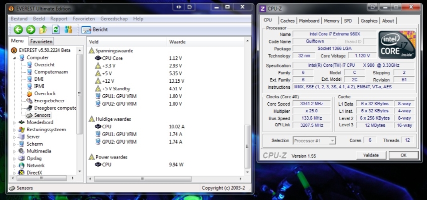

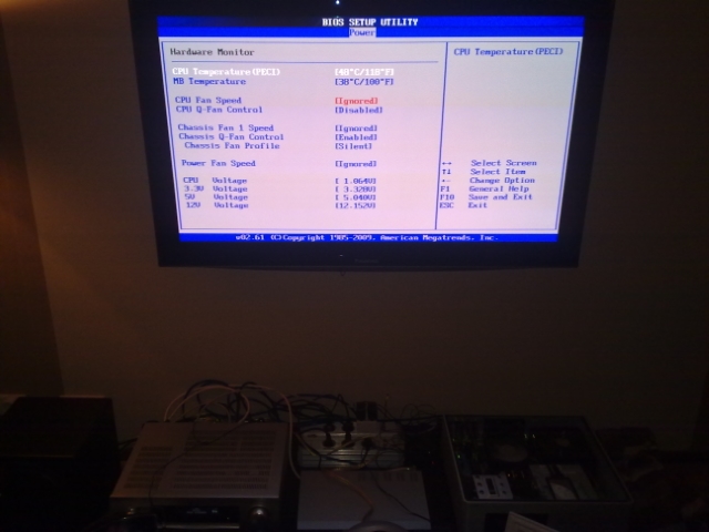

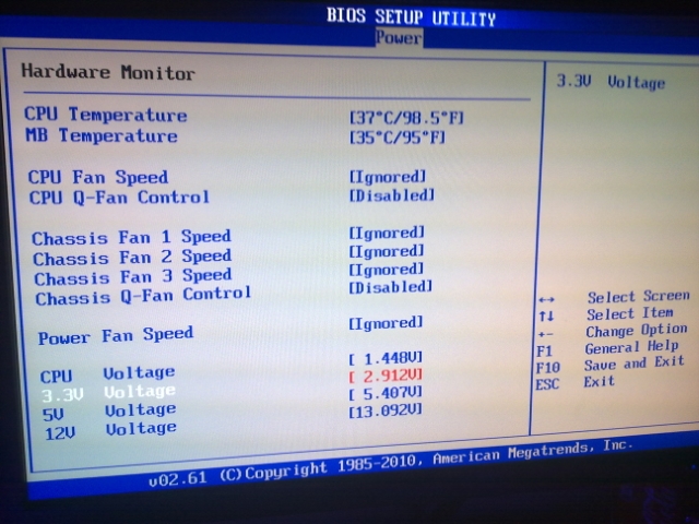

Ik kreeg zomaar de ingeving om bij de voltages te kijken in de bios en warempel ..
Zelfs het CPU voltage is hoger dan dat ik hem bij deze boot had ingesteld, hij stond namelijk op 1.4v
Wtf :icon_question:
Vervolgens Pc weer even rust gegeven en ik kon weer gewoon booten.
Alleen de voltages kloppen van geen kant.

Warempel het 12v probleem is een stuk minder nu, alleen 3.3v en 5v zijn ook nog steeds erg laag.

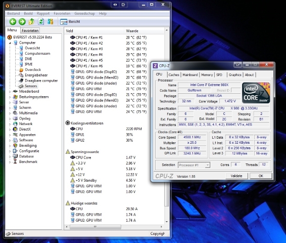

En verrek, nu draait hij wel met normale voltage ... (alleen de 3.3v lijn is nog 2.95v)
Tja ik zou nu niet veel kunnen vinden, want alles lijkt weer te draaien 12v lijn = 12.3v en 5v lijn = 5,1v
