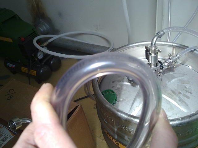

Ik kwam donderdag een slang tegen van Rehau, werdt gebruikt voor bierinstallatie.
Dat is ook doorzichtig en als ik bocht maakte van 180 graden kon het niet knikken, zou dat niets zijn ?
