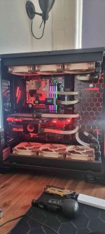

ik heb een vraag over de leakshield standalone
kan ik deze ook plaatsen boven de gpu als ik een 2e fitting erop schroef ?
flow meter gaat er nog uit omdat hij sinds het begin niet werkt en gewoon weer orginele ekwb block erop
ik denk dat de leakshield word geplaats als het kan met 2x 45 graden en een externe fitting vanwege te dicht op het glas anders komt

De leakshield moet je boven een reservoir plaatsen, in het reservoir moet minimaal 100ml aan lucht vrij zijn, pas dan kan de leakshield goed werken.
Met jouw setup denk ik dat je dat niet boven jouw GPU kan monteren zonder een extra reservoir met een beetje lucht aan de bovenkant.
