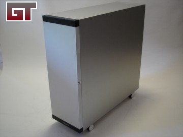

Lian Li 1200B Plus te weinig plaats? Niet meteen want ik denk dat dit één van de grootste towers is die je kan vinden, maar ik heb ze lichtjes gemod maar zodanig dat je langs buiten absoluut niets ziet van al die mods, ook niet van de rads. Persoonlijke keuze he ... zie anders eens naar het album: Overclock.net - Overclocking.net, dan krijg je een beter idee van mijn huidige setup ...
Baretsu, heb je nou de V2100 of de V1200 :p
In een V2100 zou je zelfs je hond kwijt kunnen, in een V1200 zal dat wat krap kunnen worden ;)
De Lian-Li PC-V2100 Plus ... had even de getalletjes omgedraaid :). Deze dus:
(Maar ik heb het net geprobeerd en ik krijg mijn hond er dus echt niet in he)
