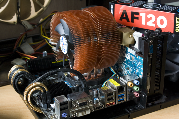

Update!
Had nog een beetje tijd over dus kon ik verder met deze build.
Buisje misschien maar hier plaatsen?
Beetje snijden met de Dremel
Kleiner gemaakt dus
En schuren hoort daar ook bij
Terug gezet om te kijken naar het resultaat
Het hout ook geschuurd. De Fan past nu goed in het gat
Nagellak geleend van de vrouw, zo kon ik de gaten precies vinden van de stand-off's
Boren maar
Past precies, niet moeilijk doen om het uit te rekenen. Gewoon Buurman en Buurman-Style!
Tadaa! Schrik niet van de grote PSU. Wou alleen weten of het mogelijk was.
En dan weer het eindresultaatje
Tot de volgende update maar weer!
