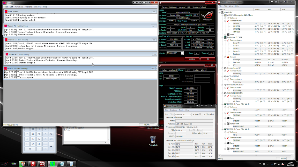

En hier de resultaten van de OC @4,7Ghz
FAN: 1800RPM (Front)
FAN: 1680RPM (Rear120)
FAN: 1680RPM (Top240)
FAN: 1800RPM (Bottem240)
Temp Min CPU: 22,5°C
Temp Max CPU: 58.0°C
Temp Average CPU: 54,0°C
3h45m Prime95
Start: 19:17 End: 23:00
RoomTemp: 18.4°C
Core1: 52°C
Core2: 52°C
Core3: 58°C
Core4: 54°C
Water Temp: 24.7°C
Inner Case Temp: 22,3°C
En hier de screenshot:
https://lh4.googleusercontent.com/-...AAAAAACos/dGkcxrt5ef0/s1152/ScreenShot006.png
En hier de resultaten nog een keer opgesomd.
i5 2500K @3,7Ghz
RoomTemp: 16.3°C
Temp Max CPU: 43,0°C
Temp Average CPU: 41,0°C
Water Temp: 22.2°C
Inner Case Temp: 20.2°C
i5 2500k @4,7Ghz
RoomTemp: 18.4°C
Water Temp: 24.7°C
Resultaten +1 Ghz:
Room temp verschil +2.1°C
Temp Max CPU verschil +15°C
Temp avg verschil +13°C
Water temp verschil +2.5°C
Inner Case Temp verschil +2.1°C
Ik kan zien dat de binnenkant van de case hetzelfde stijgt als de kamertemperatuur.
Kamertemp +2.1C en Casetemp +2.1C.
