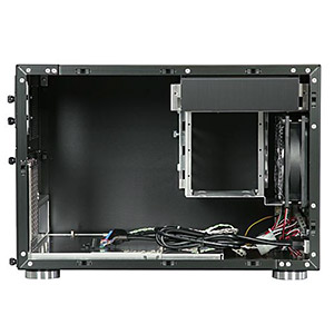

Ben dus van plan een pctje te maken en deze in de livin te plaatsen (bij de tv)
Nu willek hem wel water gekoeld houden.
Kheb een dun 240 rad dat er in moet komen...
En kwil de cpu (i5 2500k) en videokaart (gtx295)
Kwil dat hij vooral stil is dus moeten de fans op low speed draaien...
Nu is mijn vraag of ik mooie temps scoor met enkel een pusch?
Of zou ik beter zijn met pusch-pull?
Wil het gewoon stil en koel houden!
En de intake voor de lucht komt via een gleuf van 30 op 260mm
En de outtake is een 80mm achteraan
Je bent heel erg onduidelijk in hoe je het rad gaat plaatsen.
Als je alleen die 80mm fan verder als outtake hebt, en je radiator niet naar buiten laat blazen, kun je het wel vergeten.
Dus iets duidelijk aub want wij kunnnen ook niet ruiken hoe jij het wil gaan doen.
De case is een lian li pc v355
Mschn snap je het als je zelf even foto's opzoekt...
In de case voorraan zitten dus 2x 120mm fans naast elkaar.
Daar aan zou ik een 240 rad willen
En mschn in een pusch pull situatie werken om de boel mooi koel te krijgen...
Enkel is er maar 1 80mm fan achteraan voor de out...
Of het past zo ik niet weten aangezien ik de case niet ken, maar dat je radiator korter is dan de breedte van de kast wil niet perse zeggen dat hij in in past als je de bevestigings gaten van de fans wilt gebruiken.
Aan 1 kan steekt een rad meer uit door de aansluitingen en hangt dus uit het midden.
Over de koeling... Mss is het beter de rad fans als out te gebruiken en de 80mm fan als intake, op die manier krijg je niet dat de 80mm mss de hitte niet zo goed uit de case krijgt.
klopt case is groter, op papier :p omdat dat de external measures zijn :)
enigste radje wat in die case paste (voor dat ze hem kleiner maakte) is de magicool 240slim, het kan natuurlijk ook zijn dat het radje is aangepast kwa afmetingen :)
ik heb in 2010 3 van die cases gebouwt incl 240 radjes, maar geen enkele paste :)
Nuja vooraan is er maar een geperforeerd gedeelte van 3cm hoog en over de breedte van de case dus denk niet dat da ook zo goed werkt als out te gebruiken
Gaat wel degelijk hoor :)maar front als intake zal ook gaan, maar mocht je een radje vinden dat echt past, moet je alsnog het gehele binnenframe eruit halen om gaatjes te boren om je rad met fans aan te hangen :) want origineel zitten de fans 3 cm uit elkaar :)
en op een radje zitten ze tegen elkaar :) en lian li gebruikt ook een soort kliksysteem met rubber grommets :)

Case zou dus zogezegd 1cm groter zijn, maar zo een radiator in deze tijd? Nee never nooit meer voor mij :)
Van mij mag je het proberen en gebruiken :)
