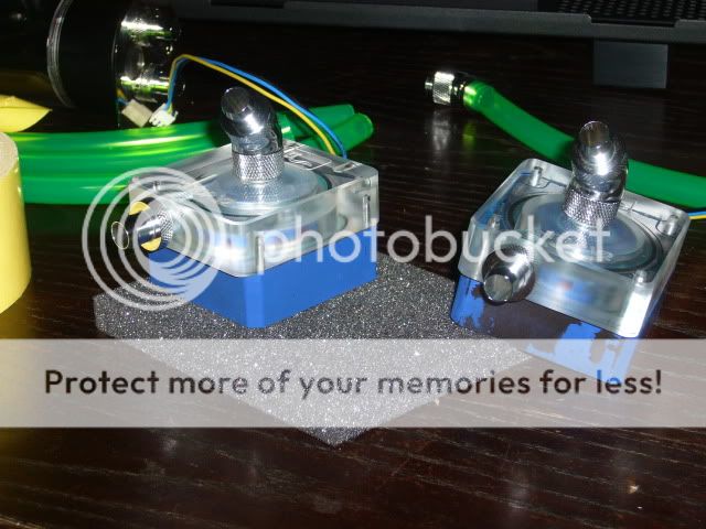

Ja hij is goedgekeurd :eusa_doh:

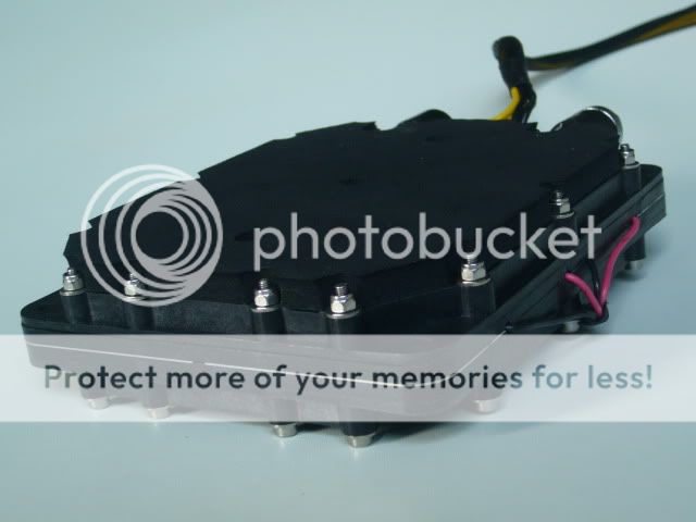

Cold side met de mee geleverde foamplate, ideal want dan kan je hem vastplakken met dubbelzijdige tape in je case.

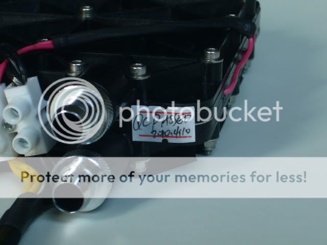

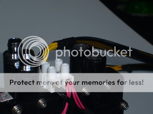

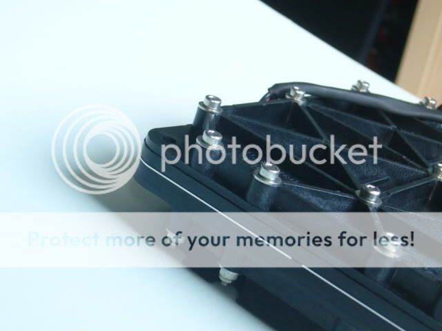

De gebruikte boutjes/moertjes zijn zeker mooi aangebracht zijn ook allemaal evenlang etc, en geborgt met een zelfborgende moer.
Hier heb ik alweer minpunt nummer1,
je betaald 250 euro maar afwerkingen zijn echt ver te zoeken:

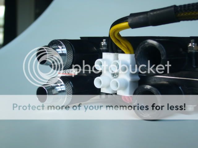

Was er nou echt geen andere oplossing hiervoor? deze verbindings methode is niet optimaal te noemen in de elektrotechniek, aangezien dit stukje hardware puur elektronisch is gebruik je zeker niet zoiets vooral niet als het zoveel vermogen vraagt, waarom zit dat niet gesoldeerd? open maken mag toch niet want dan is je garantie weg.
Dat was mijn Eeuhm wtf momentje

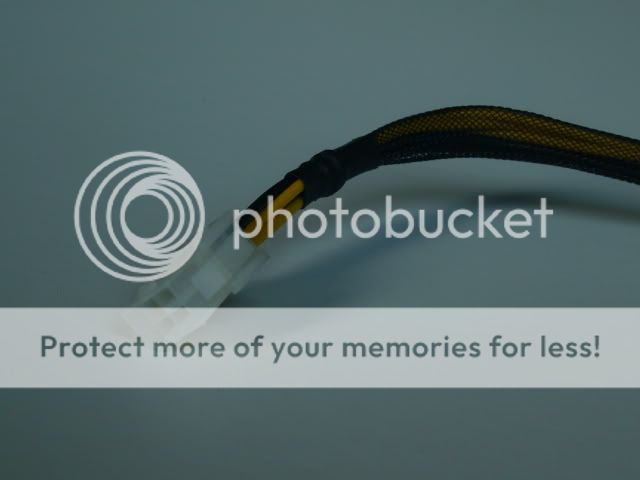

Er wordt gebruik gemaakt van een pci 6pins aansluiting, sleeving is om te huilen.

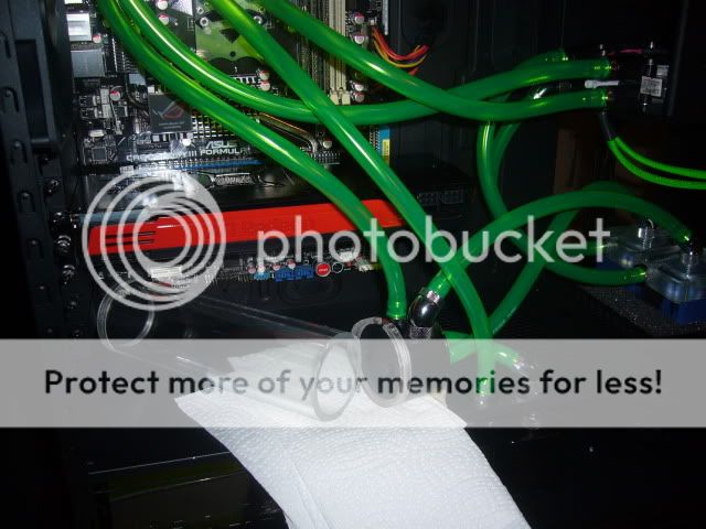

480 op zn plek en 3 scythe fans van 1900 toeren op pull.
2 lain li 18w pompjes,
Loop v1.0 (later wordt bekend waarom)
Hmm rotaries 45graden.
Mooie simpele bochten.

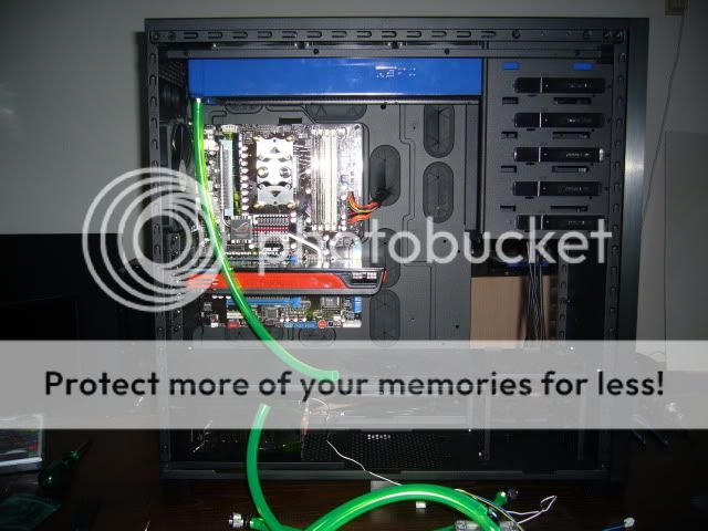

Na zon 15/20 verder spelen en alles aangesloten te hebben wouw ik me res vullen en bij de eerste 100ml zagen we al een druppelte verschijnen @ onderkant, helaas res dood :O
Aangezien ik nog een john lund had die er maar bijgepakt, maar aangezien het al redelijk laat was dachten ik niet meer 100% na :eusa_doh: ik wouw dus dual loop 1 res doen, dat gaat dus niet want die glaciator MOET gescheiden zijn,kwa koud en warm.
maar alle winkels dicht en niks in de buurt, of toch wel ray, mijn schoonvader heeft een busje met aansluit onderdelen voor cv,s en alle huishoud apparatuur.
Na wat goodies gevonden te hebben gingen we weer met een glimlach de civic in, ook gelijk ideeeeen opgedaan voor de RchromeLi v2

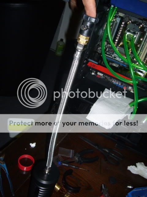

hier dus nogsteeds bezig om die dual loop in 1 res te maken: 3/8 naar 1/4e omvormers.
Me vul/drain line.

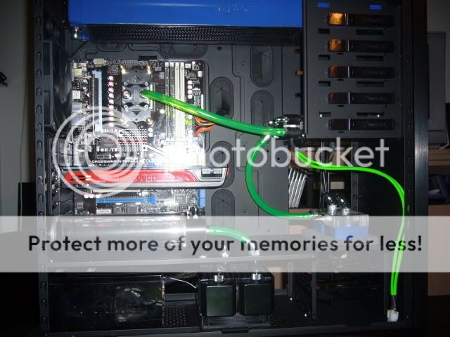

En rond 02:00 kwam de ingeving dat we echt 2 aparte loops moesten maken:075:
Tegen de ochtend van 10:00
Temps tot nu toe en niet verder
Load niet hoger als 35/58.
als de zwaardere voeding er is gaan we pas vollenbak!
