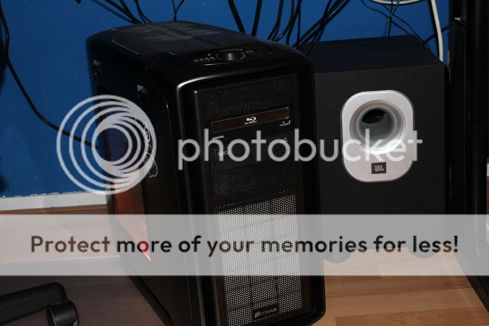

dit is qua ruimte wat ik op het moment heb.
http://i474.photobucket.com/albums/rr109/onetecc/IMG_3796.jpg
http://i474.photobucket.com/albums/rr109/onetecc/IMG_3795.jpg
desnoods een bay reservoir doe ik gewoon de dvd & bluray speler naar beneden
hopelijk heb ik genoeg informatie gegeven
