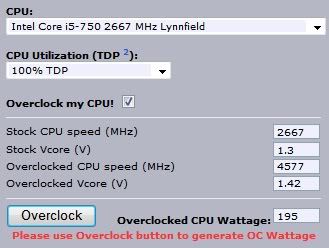

En nog een bench gedraait..Oogje dichtgeknepen naar de volts en temps..
Max 4577Mhz 3Dmark06(195 Watt)
CPU-Z 4800Mhz

Hij kan 200+ Watt Koelen ja!
Vraag alleen niet welke tempratuur je dan heb!
Bij de korte test van 3D06 gaf die al 91 graden max aan dit is voor een test die 2 x minder als een minuut zijn..
Ik denk als je hem prime gaat stressen 100 graden makkelijk te halen is!
