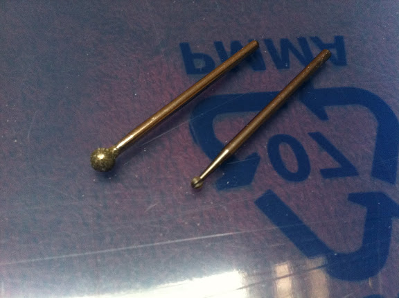

En met deze onderdelen voor het graveren van Plexi:
Diamantstift 4,4 mm (7105) en Graveerfrees 2,4 mm (107)

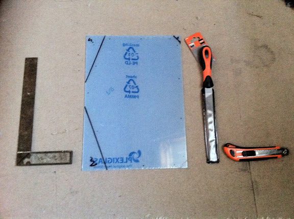

Kijk eens ook nog eens op maat laten snijden door bouwplastics.
Zo en dan nu de spullen klaarzetten en beginnen maar.

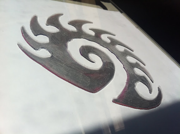

Nou heb ik nog een klein stukje geoefend om te laten zien hoe het eruit gaat zien met graveerwerk. Dus hierbij een test.
Zo dat ziet er wel leuk uit, nog ff oefenen op de afvalstukken.

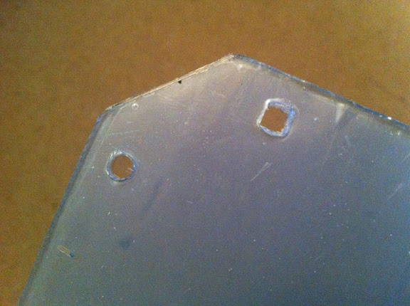

Ik ga eerst proberen 1 gat vierkant te vijlen omdat normaal gesproken de openingen in het origineel ook vierkant zijn. Dan kan ik de schroeven hergebruiken. Maar mocht dit niet lukken dan gebruik ik de moeren en bouten.

Ik wou nog even wat voorbereidend werk doen, zat sterk in twijfel om nieuwe bouten te gebruiken. Maar heb toch de kleine vijl erbij gepakt om te kijken of ik het gat vierkant kreeg. En ja, het lukt zonder enig moeite. :D
Zo eerst een test om te zien of het lukt.
En het past, dus dat word gewoon alle gaten vijlen. :razz:
En dan het verschil tussen een vierkant en een rondje. :sarc:
Dat ziet er al beter uit en het past!
En de achterkant netjes vastgeschroefd.

Zo het 'inkleuren' kan gaan beginnen.
En verder..
Aardig wat werk zeg, de eerste laag, daarna nakijken op heldere stukjes.
Zo dat zit er weer op, de eerste laag.

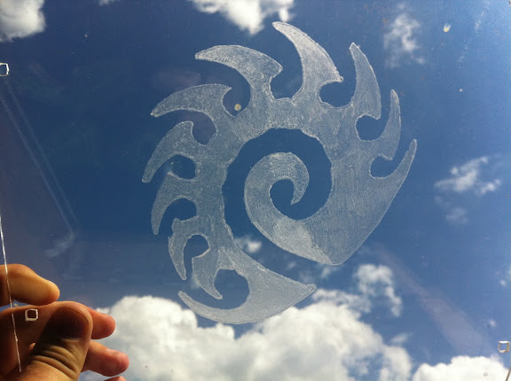

Tegen het licht houden, ziet er aardig uit. Het is natuurlijk geen laserwerk.
Zo, voor de 2e keer weer inkleuren.
