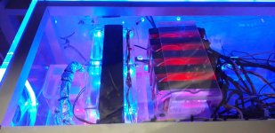

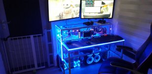

obiwan768
isoleren is van groot belang zelf koel ik min processor met Peltier elementen en het koelwater wat ik naar de processor stuur kan ik tot onder 0 graden Celsius sturen.
Alle leidingen heb ik geïsoleerd met radiator folie deze folie is makkelijk op maat te snijden en goed te verwerken.
De processor heb ik helemaal met een kapje ingebouwd tot op de printplaat de uiteinde van de radiatorfolie naar de print met isolatietape afgeplakt. Het principe is simpel zodra er geen lucht aan de leidingen kan komen heb je ook geen kans op vocht. Hier een helaas wazig voorbeeld
En hier de temperatuur van mijn koelwater en afvoer warm water naar de rad.
En hier nog de temperatuur van mijn processor en moederbord de temperatuur is thermostaat gestuurd en kan ik terug regelen tot bijna 0 graden celcius
