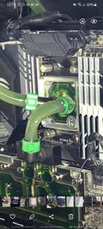

Nog 1 vraag. De slang van mijn cpu blok naar gpu blok loopt in een beetje rare knik. Wat zou een oplossing zijn? Haaks is lastig omdat ze niet helemaal uitgelijnd zijn. Merk er niets van in temps trouwens

Als je het even snel wilt oplossen, een tie wrap om de knik doen en een beetje strak trekken, dan gaat de knik eruit.
Is beter voor de pomp, een knik zorgt voor weerstand waardoor de pomp harder moet werken.
Een andere oplossing is een anti-knikveertje, op maat knippen en om dat stukje slang heen wikkelen.
Ik denk dat je 13mm OD slang hebt, in dat geval kan je knikveren daarvoor hier vinden:
